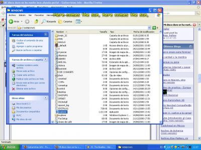

Vale ya esta, Buscando por internet he dado con la solucion. He tenido que borrar un archivo "autorun.info" y hacer unas cosillas desde el explorador. Gracias a los dos!!!

le das a explorar y vas al disco duro/windows y abres la aplicacion explorer
y ya esta, solucionado.
