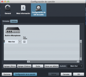

Estaré leyendo el manual todo este tiempo, pero por ejemplo, pongo los demos, y las canciones que vienen de prueba en el programa y esos tampoco suenan
Esteban Barrera
por el 08/09/2014
Creo que falta configurar las salidas pero no se como hacer eso
