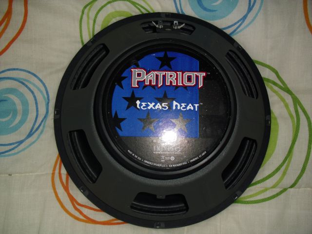

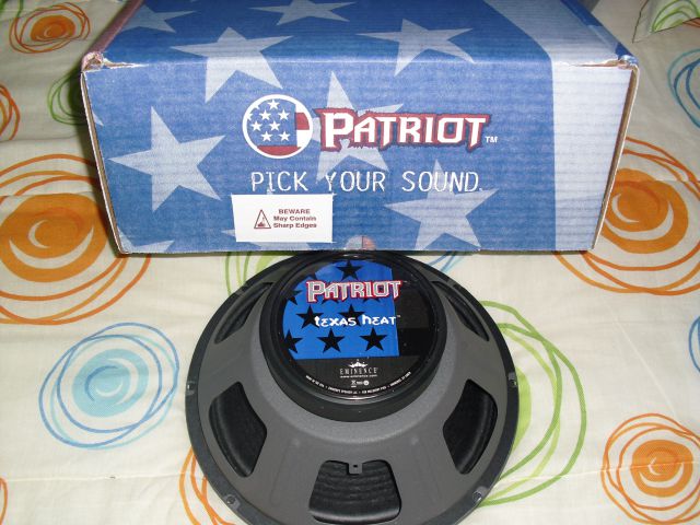

Algunas imagenes del speaker, todavia no he tenido tiempo de montarlo :(
La referencia es texas heat de 16 Ohm
Speaker de cerca

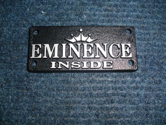

Etiqueta para marcar el amplificador

Unas fotos del altavoz stock del amplificador.
Comparación entre el altavoz de fabrica y el eminence.

Y ponemos el logo para el amplificador, pues ya tiene un eminence inside!
