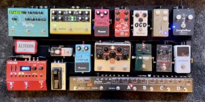

Pues yo después de probar la Joyo PXL8 con midi, la Disaster area dpc-8ez gen3 y la Boss Es-8 y entre una y otra bailar más que Gene Kelly, he vuelto a la Joyo, versión Harley Benton y salvo por el click de los selectores, muy contento. Llevo 2 Strymon al final de la cadena por midi (Bigsky y Volante) y lo demás por el switcher. He sacado compresor y un DigiTech mosaic y 8 loops van de sobra. También puedes apilar algunos efectos similares en un loop y claquear un poco, pero poco que para eso esta el switcher.
Y cuesta la mitad que otros jejeje

Que maravilla FeR !!!....estuve leyendo algunos comentarios sobre los clicks de ese switcher y creo que tienen solución....creo que fue en unos comentarios el Thomann, por si lo quieres leer !!...tomo nota!!....gran pedalera por cierto

FeЯ
por el 25/06/2021
#19 hola, también estuve leyendo sobre la posibilidad de cambio, pero me pareció un trabajo de chinos…jejeje soluciones hay y en la práctica no hace ruido por línea, es más el click mecánico.
