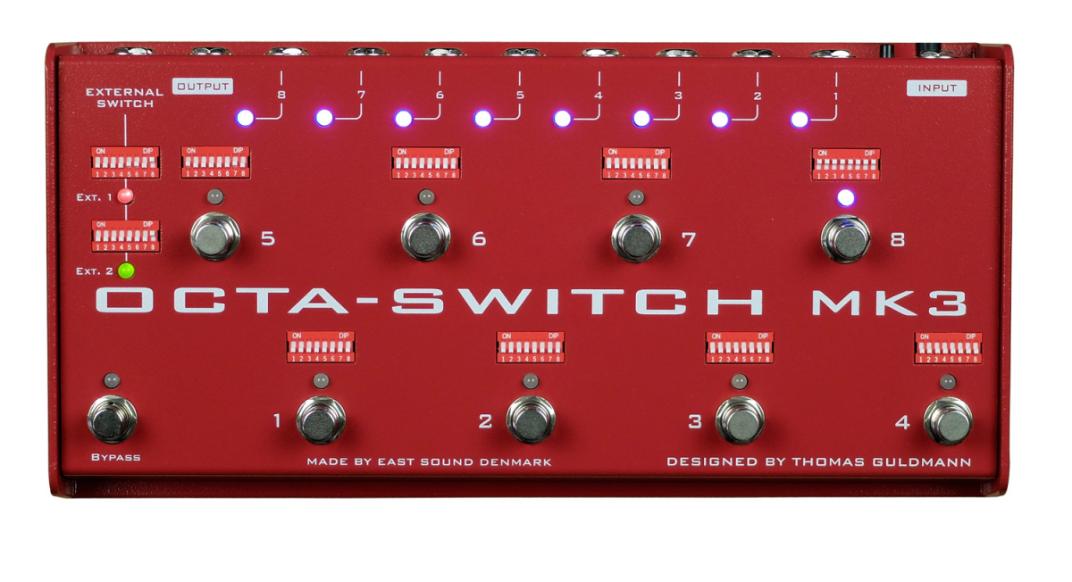

Los Octaswitch de Carl Martin están muy muy bien
