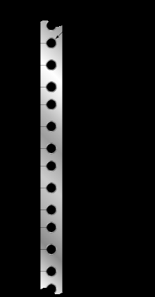

Una unidad rack equivale a 1,75 pulgadas (44.45 mm) de alto.
En la wikipedia puedes ver un esquema de medidas de las U de un rack (En pulgadas)
