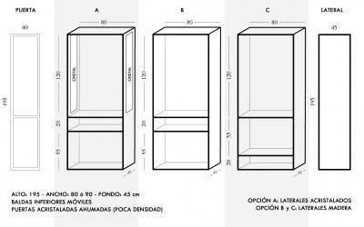

Me estoy haciendo un mueble de guitarras y pese a que no tengo ningunua archtop, no me gustaría que se me quedara el mueble pequeño, y me gustaría saber qué medidas suelen tener estas guitarras.... por más que busco por internet no encuentro ninguna medida más allá de la escala...
Necesito saber el largo, fondo y ancho total de estas guitarras para hacerles hueco :P

Ole! aquí lo tengo...
ES guitar case for semi acoustic guitar eg. Gibson ES335 - thomann approx. inside measurements: 110x44x10cm
Y mira que había mirado y no encontré estuches la otra vez... q movidas :P
He subido el proyecto con el que estoy pidiendo presupuestos, yo no tengo medios para hacerlo :P, realmente es una billy de ikea con 45 de fondo y la balda movil...
En cuanto lo tenga subo fotos si quieren ;)
