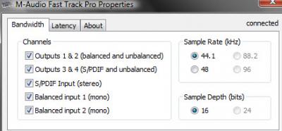

2) Instala los drivers ( todo el programa de la fast track) y asegúrate de que se ta han instalado bien si aprece el icono de la fasta track como te dejo en la foto, abajo en la barra de herramientas.
3)conectas la fast track via usb. Si no te aparece el icono es que no instalas bien los drivers.
Si no es cosa de drivers puede ser de la mala configuración del panel de control de los asio. A éste se accede con doble click en el icono que te digo.Ponlo todo tal y como te aparece en la foto de abajo a ver si es de eso.

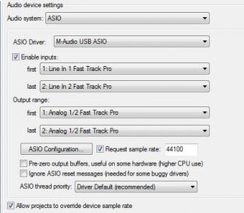

Puede ser también alguna opción del secuenciador en la configuración (preferencias) audio device o algo parecido si está en inglés. Mira la foto que te pongo . Busca la pantalla similar a tu secuenciador.
