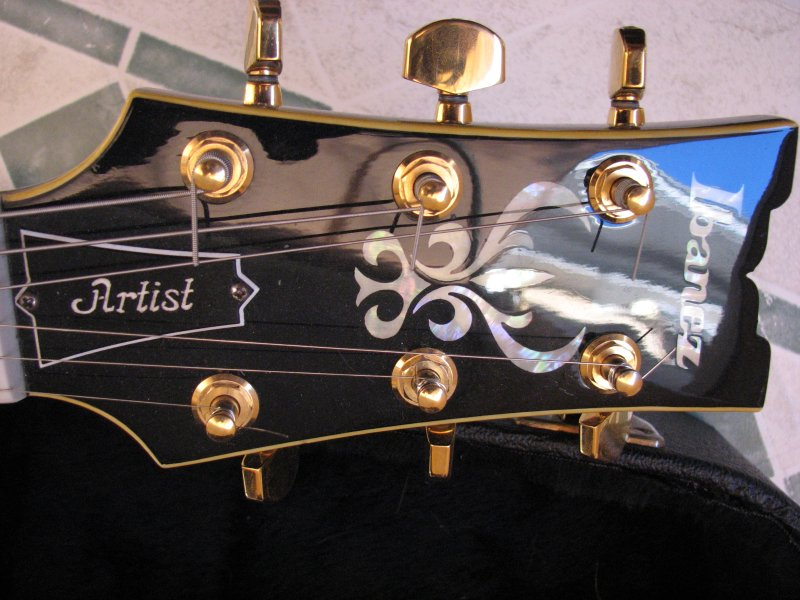

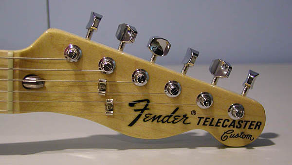

Si la pala no es simétrica y con clavijas a un lado y a otro, todas las cuerdas deben pasar por el mismo sitio (por debajo de ellas si las palometas están arriba y por encima si las palometas están abajo).
Si la pala es simétrica, las cuerdas entran por el centro entre las clavijas de un lado y otro, por debajo de las de arriba y por encima de las de abajo.
