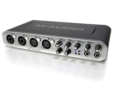

Yo desde que me compre esto [ Imagen externa no disponible ] me libre de problemas de grabacion hasta que tenga suficiente dinero para comprarme esto 232760b72e2dd284f9f441f70acb5-1390015.jpg
Tu problema está en conectar a la PC por linea/mic
