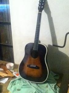

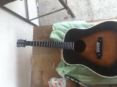

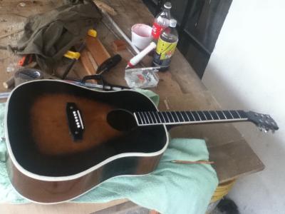

juliuss36
por el 29/04/2012
Hoy le he puesto el Puente. en estos momentos se esta pegando, ,,tiene 2 tornillos provisionales, al finalizar el pegado, los quitare para ponerle unos tornillos especiales que son mas cortos y que al final quedaran escondidos bajo 2 tapas de Nacar.....y pues ya mero, aaa y tambien le puse los botonsitos para el tahali,,,y Los trastes los puse el dia de ayer ,,:) todo va viento en popa saludos!!!

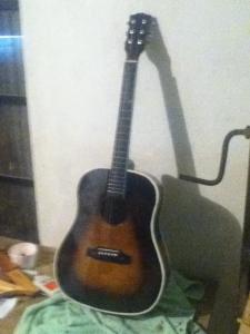

juliuss36
por el 01/05/2012
Acabo de Encordar y gracias a dios no he tenido ningun trasteo..!!
