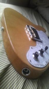

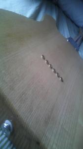

Aqui el golpeador, hay alguna curva que no me ha quedado bien pero bueno la imperfeccion es molona.

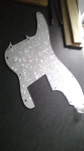

Por cierto alguno pregunto por estos lares que tal eran los nacarados del chino, pues es un vinilo pegado eso si tiene brillo el nacar movible con la luz y son tres capas.

La otra semana chatee con un chaval muy majo que me graba nuestra basura y comentaros que pillo la hoja nacarada a stewma.. y si llevan una capa de nacar de 1 mm creo recordar, todo lo demas enn un mundo globalizado es lo que os muestro arriba.la diferencia de precio entre la mia son 38€.

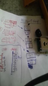

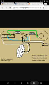

A ver si alguien me hecha una mano con el cableado esquire original que me duele la cabeza de pensar.
Al tener un conmutador chino veo que no hay nada por ahi solo uno en el foro de telecaster y es de un un mod
txe
por el 22/06/2017

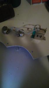

Lo de arriba es el mio probado con el tester biene preparado para telecaster 2 pastillas 8 terminales puenteados el 1-2. Las masas. Y. 7-8
Encontrado el eldred mod para import . Pero yo quisiera hacer el original el que lleva otro condesador y una resistencia.

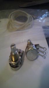

Los potenciometros que pondre seran bournz

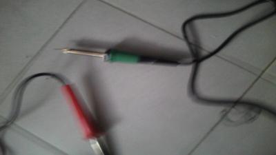

Estoy aqui con el soldador salki del leroy y no recomendable pero esta tarde se lo quedan. Joder el de al lado un aleman de 12 leuros y ningun problema. Porque ponen en la estanteria timos?
Si alguien me recomienda un soldador barato fiable estaria bien

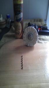

Bueno siguiendo la genial idea de pintar con barniz poli del forero frasco.... No especificaba el acabado.
Con pulimentos, lija agua se come el debil brillo, la solucion abrillantador de casa y 3000rpm de taladro. Espero que sea alguien de ayuda

Tengo una pregunta,,
¿Ñecesito tirar un cable del pote donde tengo las masas al puente?
Es que midiendo continuidad con el tester entre pote y puente pita, osea no le veo sentido

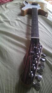

Pues la primera posicion no suena
