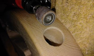

por el 27/04/2017
con la broca de pala de 22mm me paso osea hecho con 20mm y a por el ajuste. una pena no encontrar de 21 mm

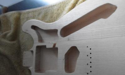

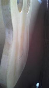

Bueno pues he tenido que dejar la cara plana del canto(ignorancia mia) para insertar ese cenicero jackinput de tele tan bonito y que tanto se descuelga en el personal.
Le he metido unos rebajes al cuerpo para aligerar mi espalda lo agradecera.
Loren
por el 27/04/2017
Vas avanzando, animo
txe
por el 27/04/2017
y lo mejor loren el sonido cuando la probe a prsar de ser cuerdas usadas. espero que el sonido no se vea meyado por los hueco y el picguard.
Loren
por el 27/04/2017
es bueno que tenga resonancia a pelo, suerte

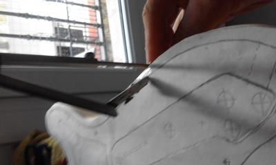

Bueno aqui estoy haciendo el pickguard a mano y dar uso a mi viejo standler....creo que es la mejor manera, al igual que el situar el puente uno no se puede fiar de planos.

Si la teoria muy bien pero en la practica como si fueramos modistas hay que probar el patron en el cuerpo.
Te pongo un ejemplo de foreros con mejor herramienta y experencia... el puente le tienen que situar segun el mastil omitiendo el posicionamiento de las plantillas.
Yo de primeras la cavidad del mastil no es igual al plano ploteado de internet. Y luego tambien he leido de alguno que su impresora no respetaba las medidas reales al imprimir y churro al canto.
Por cierto un dilema como cortare el hueco de la doble pastilla en el golpeador bien centradito?
