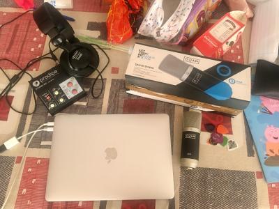

Soy uno de los muchos que nos grabamos en casa. Apenas tengo un portátil, una tarjeta barata, y cascos y micro también baratos. Esto es todo:
index.php?controller=forum&action=view_attachment&attachment_id=194441

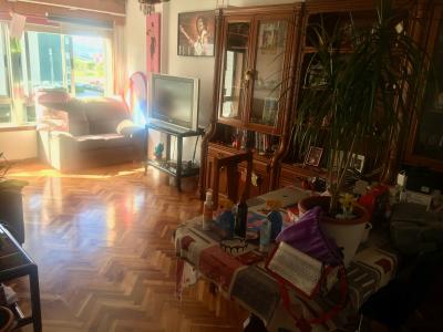

No dispongo de una habitación específica para grabar, aunque generalmente lo hago en el salón:
index.php?controller=forum&action=view_attachment&attachment_id=194442
Las eléctricas y bajo las grabo con el Amplitube3, así que la sala no me influye. Pero las acústicas y voz van con micrófono, y ahí sí…

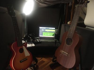

Recientemente he grabado un tema donde el peso principal lo lleva un ukelele y un guitarlele. Cuando empecé a grabar tuve que parar porque no me gustaba NADA cómo sonaban. Era terrible. Distante, poco definido, sin presencia.

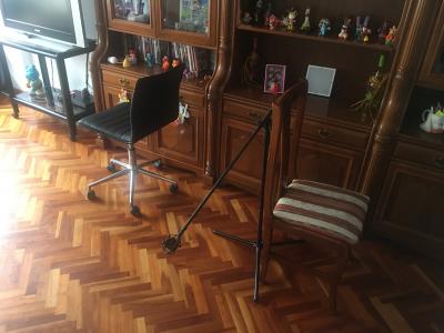

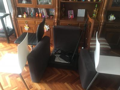

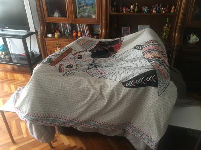

Primero pensé que el motivo es que son instrumentos de gama baja, pero volviendo a escuchar me di cuenta de que no, que era el eco de la sala. Así que me monté una “tienda de campaña” con mantas y cojines:
index.php?controller=forum&action=view_attachment&attachment_id=194443
index.php?controller=forum&action=view_attachment&attachment_id=194444
index.php?controller=forum&action=view_attachment&attachment_id=194445
index.php?controller=forum&action=view_attachment&attachment_id=194446
El cambio fue radical. De repente los instrumentos tomaron vida. Eso sí, un ¡calor de narices! Y no apto para claustrofóbicos, casi no me podía mover.
