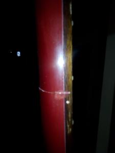

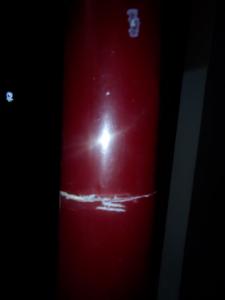

Buenas, soy nuevo aquí y lo que me trajo es una consulta... compré una Epiphone Dot, tiene el mástil quebrado y la pala me parece algo extraña pero no veo que le haya sucedido algo.
Será posible repararla con cierta facilidad? Agradezco sus comentarios y sugerencias. Saludos desde México

No parece quebrado. Si así fuera la grieta debería seguir la veta de la madera. Está marcado hasta el lateral del diapasón. Lo que está marcado es el acabado.

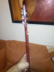

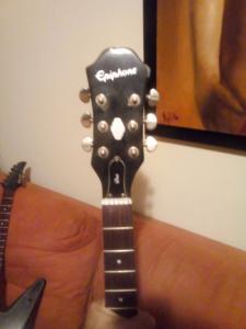

Entonces es más como si le hubieran hecho un corte?... además de eso la pala la veo muy derecha #2

Lo la pala sin inclinacion no es para nada normal. Lo que parece por las fotos, es que han "reconstruido" el mastil de forma chapucera. La foto de la pala de frente mete miedo.

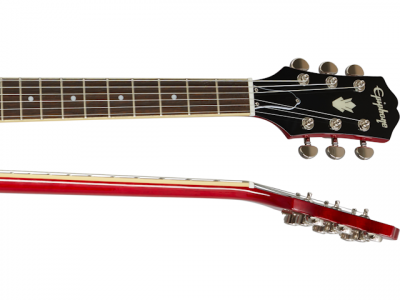

Pongo una foto de algo parecido a una pala normal. Estarian bien unas fotos con mas calidad, para que queden para la posteridad :D
Lo siento si la has comprado asi.

No se si es el angulo de la foto, o que la lente del movil ha hecho algo raro, pero sinceramente me parece que esa guitarra no es una Epiphone sino una falsificación de mala calidad. La pala es totalmente asimétrica, y carece de la inclinación típica de las gibson/epiphone. Intenta sacar mejores fotos usando luz natural y sin flash, y enseñanos un poco mas de esa guitarra porque me da mala espina.

#6 mas que una falsificacion, (¿falsificar una epi?) yo apuesto por un arreglo de un chapucillas. Parece que cortaron por donde ahora se ve el corte en la pintura y pusieron un ñordo de pala.
Estarian bien unas fotos mejores, ahora ya estoy intrigado.

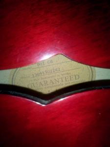

#5 gracias por la foto de referencia. Como lo comentan y analizan si parece que se quebró en algún momento y despegaron desde donde está ese corte, dudo que sea falsificación. Aquí dejo la foto del numero de serie.

Francamente, la teoría de que la línea es una reconstrucción del mástil no me cuadra mucho, esa junta es la peor manera de unir dos cachos de madera y es imposible que aguante la tensión de las cuerdas sin abrirse. Me inclino más por pensar que es una falsificación muy barata, no importa que la guitarra "original" sea de una serie económica si la copia ha costado dos duros de fabricar.

A mi me da que la pintura del mástil es original, se ve brillante, y en cambio la de la pala se ve satinada y mal acabada.
No se donde está el corte, pero dudo que en una imitación tan sumamente mala como para poner una pala, así, se hayan molestado en hacer una guirarra hueca con su número de, serie incluido.
Que es imposible que aguante la tension esta claro, pero visto el desastre de la pala, hace que te sangren los ojos :D Parece que el arreglo esta hecho por un "chapucillas" sin ningun conocimiento de guitarras. Un "luthier anonimo" del estilo a los de este articulo :D

Lo que no tiene, desgraciadamente, es arreglo. El precio de cambiar el mastil por un profesional minimamente competente no compensa para una guitarra de esa gama.
