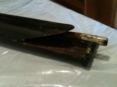

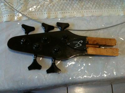

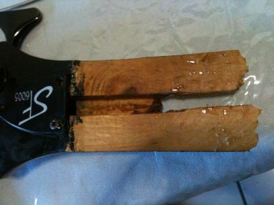

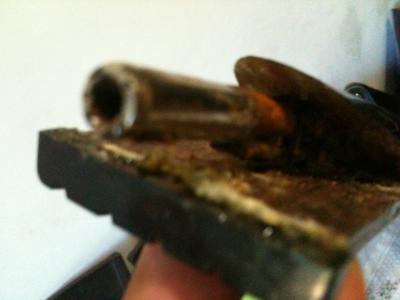

Saludos a todos, tengo un bajo que tiene el mástil quebrado, ya un amigo me lo pego una vez pero a lo mejor no lo dejamos que secara bien porque se volvió a despegar, ahora mi pregunta es si es posible repararlo o definitivamente no se puede y en el caso de que se pudiera que tipo de pegamento se le podría aplicar, pega para madera o de la que se mezclan dos componentes, aparte de eso si necesitaría algún tipo de refuerzo como clavos o tornillos en la parte pegada. Dejo algunas fotos y ojalá me puedan ayudar.

Por el brillo que veo en la imagen, lo habéis pegado con cianocrilato (Loctite, etc) y en una pequeña zona. Eso se pega con cola de carpintero o Titebond. Hay que embadurnar toda la zona de contacto y poner unas sargentas unas 48 horas. Eso no se despega así como así. Siempre se puede reforzar la unión con unos tubillones o cuñas de madera, pero no os veo muy "manitas" para hacerlo.

Por lo que parece en la foto, mas que roto, es que la pala la han pegado como un inserto, el mastil no es de una unica pieza. Mas que nada por la seccion tan delimitada del corte y el ángulo.
Vamos que mas que roto se ha despegado.
Como bien dice el compañero lija para quitar restos, cola, gatos y paciencia.

Un mástil de una pieza es menos resistente y más proclive a roturas que un scarf joint... así que yo no lo cambiaría por un mástil de una pieza, aparte que posiblemente no encuentre ni repuestos para eso, pero bueno...
El tema es que lo pegásteis mal y se ha despegado... ahí, todo lo que se ve se ve asqueroso y, tal cual está no se puede volver a pegar, desde luego ni que decir tiene que tornillos y eso para nada... ahora mismo lo que necesita ese mástil es ser limpiado hasta la madera, que no quede ni un resto de pegamento y pegarlo adecuadamente, con los tratamientos y tiempos adecuados y con pegamentos adecuados... no con cualquier cosa, mi opinión, viendo el trabajo original, es que lo lleves a un luthier y lo rescate, si no va a ser difícil que quede como debe.

Saludos nuevamente a todos, pasa que el bajo ya lo lleve al luthier quien me gano $90 por pegarlo pero al año se volvió a despegar, es ahí donde un amigo me lo pego y también se despegó, ya empece a limpiar la zona, a quitar los restos de pegamento, quiero intentarlo repararlo yo porque ya lo lleve una vez al luthier y no quisiera pagar nuevamente ese dinero, aparte que ya estoy consiguiendo otro, pero me gustaría rescatar este. También entendí lo de los tubillones y lo de no poner tornillos o clavos (eso me quedo claro), quiere decir entonces que el pegamento a utilizar es de madera? Soy de El Salvador por lo q estoy seguro que las marcas no han de ser lo mismo. Seguiré leyendo sus buenos consejos, gracias.
