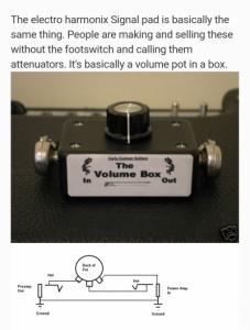

#11 así lo uso yo, con atenuador entre ampli y pantalla.
Lo que decía del máster por el loop es súper sencillo, de echo lo voy a probar al volver de vacaciones.
https://www.tdpri.com/threads/volume-box-project.238740/
Por mi experiencia con un plexi de 50watt se obtienen mejores limpios con el máster que con atenuador, sobre todo que es más controlable, más gradual.

Tengo un HR Deluxe ahora en casa pues mandé a tomar por culo el grupo. Ese ampli 40 vatios de placer pero romper eso en casa es imposible porque no tiene máster volumen.
Solución tiene pues compré un pedal EHX Signal Pedal que no es otra cosa que un máster volumen que has de meter en el loop de efectos. Con ello puedes tocar en casa y ensayo y romper el sonido a tú gusto y da mucho.
Ese 'truco' hizo que no vendiera el ampli porque así sí que puedes tocar y sacar realmente el sonido del bicho.

Me apunto también yo el EHX Signal Pedal para usarlo con el mini plexi 🍻🍻
