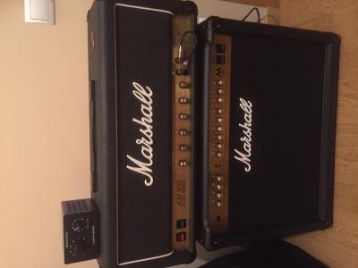

El tema es que cuando se habla del JCM 800 por inercia se hablan de los modelos 2203/04 y mucha gente no sabe que los 800 son una serie que engloba más modelos como por ejemplo el que os adjunto,... Es un JCM 800 pero que en esencia es un plexi,....
