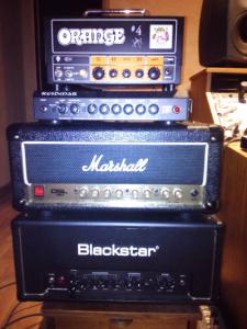

Ahí va una foto de mi pequeña torre oscura
hamer4444
por el 19/12/2014
Vaya ahí tienes donde elegir. ja ja
