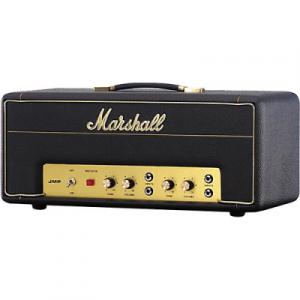

Alguien podría decirme si podría usar mi cabezal Marshall 2061x de 20 W con un bafle marshall 1974x que lleva un altavoz de 20W?
No sé si sería recomendable... Igual iría muy justo.
Rory gallagher
por el 06/05/2018
Si la impendancia del cabezal y la pantalla son iguales lo puedes usar sin problemas.
Lo que no se debe usar es un altavoz de potencia inferior a la del cabezal
MeRLiN
por el 06/05/2018
Lo que dice el compañero Rory puede ser correcto, pero pongo lo que a mi siempre me ha dicho mi profe de guitarra.
El altavoz debe tener 2 o 3 veces la potencia del ampli, por lo menos con amplis de válvulas.
Miré la relación en un par de combos y más o menos coincidia, aunque podría ser casualidad.
Rory gallagher
por el 07/05/2018
El tema de que el altavoz tenga más potencia es para tener más techo de sonido limpio y evitar que el propio altavoz distorsione por estar funcionando a tope.
Al final la opción correcta es la que te de el sonido que buscas
