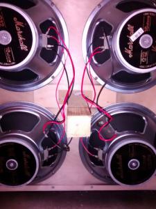

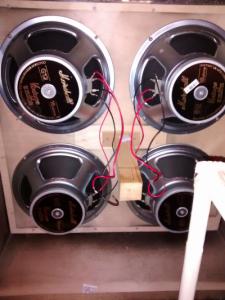

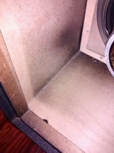

Buenas, resulta que me he pillado esta pantalla y cuál ha sido mi sorpresa cuando lo he abierto y los lados y fondo parecen de aglomerado. Yo pensaba que los lados y el bafle eran de abedul pero parece que no. Además de esto no me gusta nada el PCB que tiene en la entrada de jack. Que no hace más que dar fallos. Alguien ha sustituido este panel por uno con un jack de toda la vida? No sé me gustaría escuchar vuestras opiniones sobre estas pantallas de marshall. Que parece que la calidad va de mal en peor cada año.

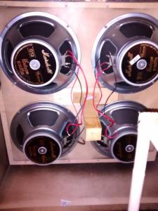

Otro asunto que he pensado en cambiar es el tipo de conexión de los altavoces. Tiene 2 pares de altavoces en paralelo que hacen 2 pares de 8 ohms y luego se juntan en serie en el pcb hacen 16 Ohms en total. Pero he leído en muchos foros que es mejor (y el que usaba marshall en sus buenos tiempos) conectar los pares en serie para hacer 32 Ohms y luego al jack en serie para dejarlo en 16 Ohms. Bueno qué pensais?

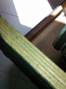

Me respondo a mi mismo ya que he comprobado que efectivamente los lados son de contrachapado. Podéis cerrar el hilo xD
