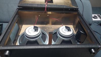

Actualmente tengo un cabezal palmer fat 50 y una pantalla Marshall  1922 y me da un sonido muy oscuro,  puedo cambiar los altavoces por otros? Estos que lleva los celestion gt75 (creo) Dan muchos bajos y son muy oscuros para el cabezal,  ¿que se os ocurre?

¿Como se que impedancia tienen los altavoces que lleva ahora? Son los celestion  G12t-75,  pero no se si de 8 o 16 ohm....

#5 Lo pone en el altavoz, normalmente por los laterales

No es en la pegatina no? Sino en ek altavoz en algún sitio?

Esa pantalla es Mono/Estéreo, en la chapa donde van las entradas pone la impedancia.

#7 a veces vienen en pegatina  y a veces serigrafiados a spray negro en el metal que une el cartón con el imán

Ahí pone esto 8 ohm mono, 16 ohms stereo, por lo que si le pongo un Vintage 30 solo que lo pillo de 8 o 16?

#10 Si son los originales son de 16ohm cada cono

En principio son los originales si es que no veo lo que decís de la serigrafia o el spray
