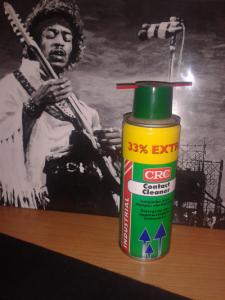

En mi caso tras usar el limpiador de contactos (a ver si me acuerdo de mirar en casa cómo demonios se llama) que por cierto es de bajo residuo (importante!!), tras darle un poco de cariño y limpiador, lo dejo 24h sin tocar y al día siguiente el ampli resucita y deja de toser como una burra vieja.
Vamos que sí que funciona :)

Por fin me he acordado!! Este es el botecito:
CRC contact cleaner
