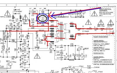

Según el esquema era el C47.
La reparación era sencilla.
Lo que ha tenido tela ha sido desmontar el ampli entero y luego montarlo.

Igual los pequeños ceramicos estan en corto
¿c47 de 4n7???
A mi cada vez que en un aparato electronico me ha saltado el fusible me he encontrado un condensador en corto de los de la fuente, y los ceramicos
sobretodo ya me ha pasado alguna vez que se cortocircuitan, se ve que se perforan o algo y hacen corto, por eso te lo decia, por que ya me ha pasado alguna vez.
¿cambiaste el condensador por intuicion por ver que estaba quemado o mediste despues del puente de diodos continuidad a ver si habia un corto justo entre positivo y negativo?

Si. El c47 de 4n7. Lo medí y estaba en corto.
También medí los condensadores y diodos de alrededor y estaban bien.
Aun así cambie también el c48 y el d12 y d13.
