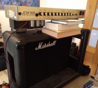

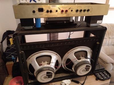

Gracias por el comentario, pero en mi caso...rotúndamente no sale.
Al final he tenido que desmontarlo entero. Efectivamente el problema era esa chapa metálica que hay en el techo que al estar cogida con grapas hace "olas" e impide su extracción. Lo compré de 2ª mano y al abrirlo me he encontrado con que ha sufrido bastante.

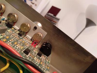

Por si a alguien le sirve, el potenciometro del "Preamp A" hacía mucho ruido e incluso cortaba el sonido y me dejaba tirado. Antes de sustituirlo he probado a inyectarle un limpiador de residuo "0" tanto desde fuera como adentro, girarlo bastante y el resultado ha sido sorprendente. Ahora está como nuevo. A ver cuanto dura.
Dejo unas fotillos por si a alguien le sirve.
