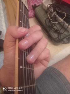

Buenas, se que parece un tema tonto pero llevo unos días pensando en cómo me renta más hacer las las quintas porque tengo un mal hábito desde que empecé a tocar y me lo estoy corrigiendo. Empecé con la guitarra queriendo aprender funky y pronto me pasé al stoner rock (si, es raro el cambio), por lo que prácticamente tocaba quintas o riffs y fraseos pentatónicos, total que me acostumbré a hacer los powerchords de una manera poco ortodoxa pero para mi en ese momento era lo más cómodo: si era en la quinta cuerda, muteaba la sexta con el pulgar y con el índice y anular hacía la quinta pero colocando la mano un poco rara. Adjunto foto de como lo hacía. Y en la sexta cuerda pues igual de raro pero sin mutear con el pulgar. Ahora a veces toco otros estilos de rock y en algunas canciones a la hora de cambiar de una quinta (de la manera en la que las hago) a un acorde con cejilla, me resulta bastante incómodo.
Ahora que estoy empezando a corregir esto, ¿cómo me recomendáis que las haga?, actualmente las estoy haciendo con índice, anular y meñique (añadiendo la octava) las de la sexta cuerda, y los powerchords de la quinta cuerda los sigo haciendo con índice y anular pero sin tener la mano inclinada como en la foto, procuro hacerlo con los dedos paralelos a los trastes y el pulgar detrás del mástil. Creo que así economizo un poco más los movimientos de la mano izquierda sobre todo a la hora de cambiar a acorde con cejilla y es la manera que he encontrado más cómoda. Sé que es algo tonto y básico pero eso es lo que pasa cuando uno no corrige un mal hábito durante años, que luego cuesta corregirlo, ¿qué opináis?.

Buenas.
Opino que debes volver al inicio y volver a reaprender a tocar los simples y de cejilla tanto de manera clásica como los de cejilla únicamente usando índice y anular. Te va a costar, ya que los vicios adquiridos de años cuestan mucho corregirlos.
No se me ocurre otra forma. Vuelve al comienzo, a los acordes abiertos y los de cejilla completos.

Aprende a hacer un Fa cómo dios manda, y luego un Si bemol, una vez que te acostumbres a poner esos dos en sus diferentes variantes, M,m,7 etcétera,  ya acostumbras la mano a la postura natural y es cuestión de ir moviéndola y quitando dedos si sólo quieres poner quintas...

Estás numerado las cuerdas al revés.

#4
eso de mutear la prima con el pulgar... Menuda longaniza !! 😅

#4 es cierto, fue un lapsus.
