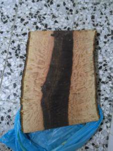

Tengo una pregunta para el consejo de sabios :-) Aviso que tengo un problema psicológico, y es que veo un trozo de madera, un palé, un bosque...y solo veo guitarras :-) Espero que sea temporal el problema..
Ya he leído que la encina no es muy común para hacer cuerpos de guitarra, creo que por su peso (doy fé que pesa un montón :pesas: )..pero me he encontrado con este trozo y no se si se podrá hacer algo con él...sobre todo por la mancha marrón que tiene en el centro y alguna grieta. ¿como lo veis? ¿Alguna posibilidad? Os pongo fotos y me comentáis...
Gracias de antemano.
PD. Lo de encina me lo han dicho, pero no tengo ni idea de si es cierto...creo que sí.
ese problema me temo que es cronico y solo se alivia con dosis de viruta y serrin
si que parece encina y la mancha de en medio parece algun tipo de infeccion por hongos. yo la encina la usaría para diapasones, es demasiado pesada para hacer un cuerpo
a ver, se puede hacer, y seguramente suene bestial, pero a ver quien lleva colgado eso sin desarroyar una bonita joroba o tocar sentado sin gangrenarse la pierna :jajajaja:

Gracias por la respuesta Dr. ... Lo que me preocupa es lo que me dices de los hongos...por si la cosa va a más o la mancha se queda ahí...
Mi idea era hacer un cuerpo para una telecortster, una telecaster con mastil de cort :-) ...pero por el peso quizás hacerla con forma de teleca pero rebajada en los lados como las series S de ibanez....Si lo pongo en marcha ya os comento...
Como ves la enfermedad va a peor, no he acabado el CBG y ya estoy pensando en el siguiente proyecto ...que te voy a contar, jeje :amigos:
Es una enfermedad con aires de futuro, estoy liado con la 59, esperando 4 cajas de puros, con ganas de hacer un bajo, una gold top, una acustica...., y lo peor es que solo se cura con virutas y solo durante un tiempo.
Supongo que antes de empezar con el cacho de encina tendrás que darle un tratamiento para los hongos.

Gracias Spidey, miraré lo de los hongos, como el trozo de encina no lo tengo en Madrid, cuando vaya al pueblo veo si ha evolucionado (espero que no)...
Ya que esta enfermedad es irreversible, a ver si se me pega algo de vosotros dos, que sois unos máquinas...Por cierto algún día también quiero hacer alguna acústica, más bien una clásica o flamenca, pero eso son palabras mayores...A ver si Frasco saca una nueva tanda de su proyecto de cittern y empiezo con algo así...Y después ya tengo echado el ojo a unos kits de Madinter....

Para el peso lo que puedes hacer es la guitarra más estrecha de lo normal y cámaras como algunas les Paul.
niobio69
por el 06/05/2014
Gracias Jambojambo, lo estuve pensando también, incluso hacer las cámaras desde atrás y no taparlas para que se viera el hueco...ya veremos como me encuentro el bloque cuando vuelva...

igual se puede recuperar la madera suficiente como para una tapa y hacer el resto de algna madera mas lijera
niobio69
por el 06/05/2014
Es una opción, veré como está la otra cara :okis:

El asunto de los hongos no creo que vaya a más, muerto el arbol...
La cosa es cómo ha quedado esa porción de madera afectada: si está acorchada, o se astilla con la uña, no vale ni para el fuego casi. Si tú la ves tan sólida como el resto, pues oye...

luego estan las guitarras de tapa de spalted. que no es otra cosa que arce con hongos
niobio69
por el 06/05/2014
Gracias Iose, en principio parecía dura, pero no llegue a probar demasiado, en cuanto pueda la traigo, le hago pruebas y comento.
Jeje, Dr. la mía es mega-spalted entonces :-)
