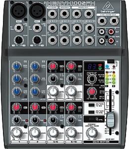

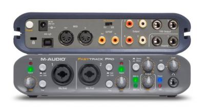

Hola,
recientemente he adquirido una tarjeta de sonido M-Audio Fast Track Pro y una mesa Berhinger Xenyx 1002FX para comenzar a realizar grabaciones caseras, y me gustaría saber cómo conectar ambos dispositivos y qué cables necesito, y si alguien tiene un equipo igual o parecido y cómo ha solucionado la conexión de ambos.

Pues para conectar la mesa al interfacenecesitas dos cables jack estereo o TRS y los conectas del output master de la beringuer al line input de m audio. Despues conectas el cable usb al pc y del output de la m audio a tus altavoces y listo.
a grabar
dani_sevilla
por el 28/02/2014
Ok, muchas gracias, lo voy a hacer cómo me comentas.
