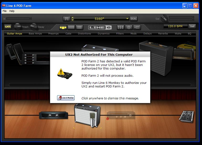

Bueno, al parecer ya está, soy un poco inutil y bueno, he descubierto que tenia que bajarme los drivers y actualizar no se que descargas del line6 monkey y tal, ya se pone como en la foto, el unico problema, esque sigue sin dejarme usarlo en el pod farm, ahora me dice esto:
Ya he registrado mi producto en la pagina web y tal, pero nada

por el 14/12/2012

Bien, muchas gracias, ahora me detecta el pod sin problemas, ahora el problema que tengo sea seguramente de ignorancia, y he buscado en bastantes lados pero no encuentro nada, es simplemente que lo enciendo, meto unos guitarrazos y no se escucha nada por los altavoces, le pincho en distintos amplificadores y demas y tampoco, he probado tambien a grabar a ver si el audacity cojia la señal, pero nada, y he estado mirando por todos lados, pero sinceramente, no se que hacer para que suene
CaesarGuitarSpain
por el 15/12/2012
Por los altavoces no vas a oir nada de la guitarra, el UX2 tiene dos salidas analógicas por detrás que si no las conectas a una minicadena por el auxiliar o etapa de potencia y equipo de voces no vas a oir nada. Digamos que cuando enchufas el UX2 el mismo cacharro hace de tarjeta de sonido, y si no tiene por dónde salir el sonido no sale. Prueba a poner unos auriculares en el frontal y verás como si lo escuchas. Además comprueba que todos los volúmenes estén a un nivel diferente de cero, que siempre puede pasar que se olvide algún pote por subir
