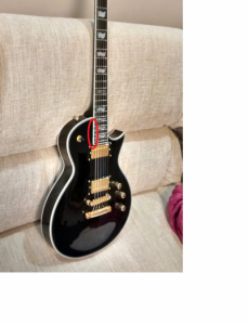

sabzios Baneado
por el 01/12/2014
Hola eclipsao,
Primero, buenísma review. Yo me voy a hacer con una ec 1000S EMG en breve. Esta mañana, todo y que la voy a comprar en una tienda cerca de casa, me he pasado por otra tienda para verla personalmente. La guitarra es muy bonita, pero en la de la tienda he apreciado que el bilding, justo cuando el mástil se monta en el cuerpo de la guitarra, presentaba como unos pequeños rebajes como si estuviera mal acabado. Quizás es la que tienen de muestra y ya está, pero no me ha hecho mucha gracia. Uno de los motivos por los que me he decantado por la ec 1000, en vez de la 401, es porque ( a parte de la calidad superior de los clavijeros y el puente) dicen que pasan muy buenos controles de calidad...Te has encontrado con este fallo de fabricación ?
Te adjunto una foto de tu guitarra para que veas dónde vi el fallo ( lo he marcado en rojo ;):
