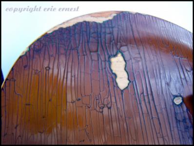

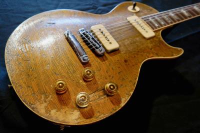

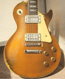

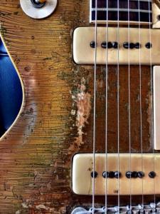

De momento, comparto con vosotros algunas fotos de relicados naturales (todos los craquelados son por tanto NO simulados) que tengo guardadas en mi PC y tomé como referencia (aunque luego sale lo que sale, jaja, "esa es otra" porque la técnica es difícil de dominar cuchilla en mano por más que teóricamente uno traza líneas por donde quiera y como quiera). Tengo otras imágenes con craquelados aún más espectaculares o llamativos y un viraje a verde del dorado sencillamente precioso, pero no las he encontrado (tengo un caos de archivos en mi ordenador, que no está muy "ordenado" precisamente). Espero que os gusten. Yo creo que ciertos patrones y tipos de líneas suponen un reto hasta para el mismísimo Murphy (por citar solo uno de los artistas del relicado más populares). Sobre todo cuando las líneas del craquelado son notablemente anchas (normalmente se usa una cuchilla o similar y el trazo es sensiblemente fino... para hacer verdaderos "surcos", dicho así con propiedad, supongo que lo suyo es usar un buril de punta más ancha y si una cuchilla ya cuesta de llevar por donde uno quiera tirando en dirección hacia uno mismo pues como para tirar de buril, que va en dirección contraria y es aún más difícil de "conducir" a no ser que le tengas muy pillado el punto).

#33 En ese ejemplo muy bien por la pintura, pero la madera de debajo se ve impecablemente nueva... Debería estar ennegrecida por los años, sudor, escenario y mala vida, de un marrón oscurísimo casi negro. Se nota de tienda.
Mestre_Oldschool75
por el 20/09/2019
#34 : Hola compañero! Gracias por comentar. Eso sí, tanto como "de tienda"... una tienda con ratones, tal vez :-)
Si no me equivoqué al guardar las fotos, creo que todas las guitarras que salen en esas cuatro fotos que puse como ejemplo son auténticas LP de los años 50 (una de ellas que si no me equivoco es la que sale en las fotos 1 y 3 con pastillas P90, de hecho, perteneció nada menos que al guitarrista de Canned Heat hace un carro de años). Relicadas están, qué duda cabe, pero son relicados naturales con casi 60 años de "trabajo" a cuestas. La madera expuesta se ve blanquita a decir verdad, es cierto, pero por lo que tengo visto (en relicados naturales, quiero decir) no siempre está ennegrecida como si le hubiesen dado "betún de judea"... unas veces sí y otras non, como los pimientos de Padrón (supongo que tiene que ver con muchos factores como la acidez del sudor del usuario o usuarios, lo cuidadosos que sean o incluso que se laven las manos "pa tos santos o pa las máscaras" como decía un amigo de Albacete, si la bicha ha estado en espacios donde se fuma como arriero cabreao... yo creo que en relicados artificiales muchas veces se pasan tres pueblos al tintar las zonas de madera expuesta, obteniendo un resultado algo exagerado tal vez si comparásemos con un montón de relicados naturales). La madera expuesta es absorbente y tiende a ennegrecerse, pero por lo que tengo visto solo con sudor y polvo no tiende a coger un color tan tan oscuro (ahora mismo estoy pensando en los mangos de algunas limas super viejas que tengo por el taller, todos ellos de madera sin lacar y bastante resobaos / enroñaos tras tantos años de uso, y tienen un tono medio a lo sumo). En cualquier caso... tengo que oscurecer un poco más (sin pasarme, que tampoco molaría nada) las zonas expuestas de la tapa del cuerpo de esa Benton tuneada... solo las que caen más cerca del borde, pues seguramente serían las más resobadas si fuese un relicado natural. Los pelones que queden más hacia el centro del cuerpo seguramente será mejor dejalos como están ahora, o eso creo.
En cualquier caso, lo dicho: juraría que todas esas fotos son realmente de guitarras del año la tana, porque en esa carpeta solo guardé fotos de reliquias auténticas / relicados auténticos (salvo que se me colase alguna que no lo fuese, que todo puede ser). Suponiendo que se me hubiesen colado un par que no, el resto sí lo son seguro (por las palabras clave que puse en la búsqueda en Google y por lo que ponía en los sitios web de donde saqué esas imágenes).
