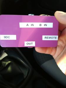

Yo tenía el mismo problema al usar dos amplis y querer usar dos distorsiones, una para cada ampli. Y al final me lo monte para poder usar dos distorsiones, en el loop donde conectas el pedal de distor tienes que colocar una caja A/B, la señal A pasa al primer pedal de distor y de ahí al octaswich, la señal B a la segunda distor y de ahí a otra A/B. Esta A/B por un lado recibe la señal A que sería la segunda distor y la señal B que sería la salida pongamos la L del octaswich, la jugada viene que está A/B tiene que elegir entre la entrada A o B, entonces aprovechando el pilotaje que tiene el octaswich para canales según que queramos usamos la entrada A o la B. Este pedal a mi me lo hizo Jorge de jbg.

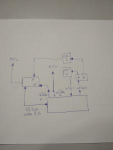

juantxorock
por el 29/12/2018
Esta seria la A/B con el pilotaje....
Agur!!!
