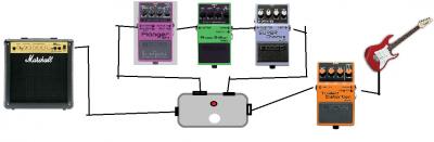

bueno les cuento que quiero hacer un pedal donde desactive 3 pedales conectados... noc si me explico... la imagen lo muestra (no se rían de la imagen que lo hice con una netbook)
es algo simple solamente que active y desactive los otros efectos... necesito saber bien como lo puedo hacer... muchas gracias por su aporte

buenas!
lo que necesitas es un looper a/b box. buscalo asi en google y te saldra allguno bien facil. suerte!

El Boss Line Selector LS2 hace justo lo que quieres.

pasa que no tengo pasta/plata/dinero como para comprar... sin embargo tengo algunos materiales para fabricarlo... igual les agradezco creo q ya encontré como hacerlo :)

Aquí tienes uno bien sencillito. :victoria:
Looper-A/B box
