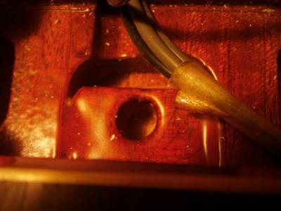

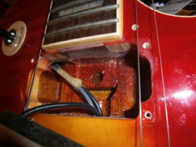

Hola.
Tengo una Orville by gibson y el vendedor me dice que la guitarra es Long tenon y me dice lo sguiente "it is a long tenon it extends into the pu cavity.. that is long tenon" lo que viene a ser que la espinga esta por debajo de la cavidad de las pastillas.
Bueno he hecho unas fotos para que lo comprobeis por vosotros mismos y me deis vuestra opinion.
De hecho el que me la vende me garantiza que lo es porque es una OBG LPR-59 con documetacion original y esas lo traen.
Gracias

¿ las fotos? , desde luego las orville son unos guitarrones y en ciertos detalles como el ¨long tenon¨ que no lo llevan por ejemplo las gibson lp standard de los ultimos años al igual que el cuerpo macizo de las orville que no lleva ningun tipo de ¨rebaje de peso¨ lo que no se si el cuerpo es de una sola pieza que ahi las standard si lo llevan

....Bueno...creo que esto es un long tenon, si te sirve de pista.....el de mi epi checa.
human-riff
por el 20/10/2012
bueno en las fotos de tu ¨epi¨ es un ¨long tenong lo que pasa que se me hace raro el agujero, he visto alguna ¨replicas japonesas con el mismo agujero pero iban atornillada con una tuerca al cuerpo

Las ObG llevan long tenon, no tengas problema en ese tema, otra cosa es que se note en algo, que la verdad no lo tengo tan claro, yo tengo una Tokai LS1R8 y lo lleva, pero he probado otras Tokai sin y la verdad no se donde buscar la diferencia en cuanto a sonido.

Hola. El caso es que tengo otra guitarra que si lo trae y se ve facilmente pero en esta es que no se ve......El hecho de que la guitarra tenga documentacion me deja mas trankilo.
El caso es que suena fantastica pero claro si el vendedor dice que tiene long tenon pues que sea verdad....es mas eso ya que otra cosa.

En las fotos se ve un medium tenon y parece que muchas ObG lo llevaban, tb podian ir con long tenon, segun he leido era un poco una loteria que fuera con uno o con otro.

#9 Pensaba que las Orville no lo llevaban y las Orville by Gibson si, en cualquier caso tampoco me comería mucho el tarro con el long tenon.

No digo que todas pero si no recuerdo mal dependia de la factoria donde se fabricaban, las de Terada creo que eran.

Pues la verdad es que estoy un poco confuso.....hacen una LPR59 y pasan del long tenon......
