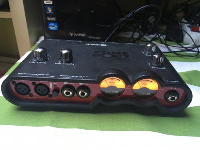

Hola, estoy intentando poner el toneport ux2 en mi nuevo pc pero no se como hacerlo.

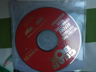

lo tenia en un portatil con windows xp, pero al meter el cd de Gearbox que viene para instalarlo me dice que no es compatible con windows 10
lo he intentado descargando alguna actualizacion de la pagina de line 6 pero la verdad no soy muy buen informatico y no llego a saber que tengo que hacer.
si alguien sabe como, por favor ayudeme. gracias

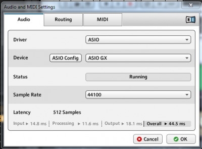

No sé si a actualizar el gearbox lo llamas configurar, de todos modos te envío una captura de pantalla para que veas la configuracion de Audio and MIDI Settings en el Guitar Rig, que es donde tienes que elegir el Gearbox. Sólo tienes que modificar, en su caso, los campos DRIVER y DEVICE.

Hola, el toneport x2 lo puedo usar, lo que no puedo usar es el gearbox no me deja instalar el software en windows 10, no es compatible y en la pagina de line 6 me dice que no hay actualizaciones de gearbox.

Aquí tienes el enlace de un usuario que ha instalado gearbox en Windows 10. Está en inglés, hay un enlace también de descarga
