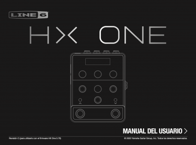

Hola amigos. Alguien tiene o ha tenudo acceso al manual en castellano del HX ONE de LINE 6? Gracias!
_Quique_
por el 25/12/2023
Lo tienes en la Web de Line 6:
https://line6.com/data/6/0a020a41c831655656c29a6be/application/pdf/HX%20One%20Owner's%20Manual%20-%20Spanish%20.pdf
jordi escuder
por el 25/12/2023
Hola gracias. Cuando llego a los manuales de la web, para el modelo HX ONE no está disponible en español. Para otros modelos si. Pero gracias de todis modos!
_Quique_
por el 25/12/2023
Pincha en el enlace que te he puesto antes. Es el manual en español de la WEB de Line 6:
index.php?controller=forum&action=view_attachment&attachment_id=189739
jordi escuder
por el 25/12/2023
Ea! Ya lo tengo, mil gracias, no había manera. Tengo dudas acerca de la impedancia y de si me conviene que sea true bypass o no. El camino es : acústica Ovation 1867--Bodyrez, de Tc ele tronic--Fishmann Platinum--MXR Chorus 134--Source Audio Vertigo (trémolo)--HX ONE--Golden Reverberator de UA. He notado cierto oscurecimiento general en el sonido. El HX permite cambiar impedancias y tema bypass, pero no tengo ni idea de estos temas. Si alguien sabe algo lo agradecería. Podria escribirles a ellos tambien. Gracias.
