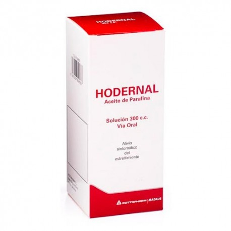

En farmacias 5,40€ no hay excusa.
[ Imagen externa no disponible ]0

Continua esta reiterativa coleccion de hilos, sobre la mal llamada hidratacion del mastil. No hay mes sin uno nuevo. Una auténtica saga (o habría que decir, plaga).
En primer lugar no veo la necesidad ni utilidad de hidratar el mástil, en todo caso se debería NUTRIR EL DIAPASÓN.
El aceite de limón es un producto de limpieza, ideal para esa operación, pero no apta ni recomendable para nutrir por su contenido en disolventes que usado en exceso o de forma inadecuada podría incluso perjudicar los trastes.
El uso de productos como los que se citan, lociones corporales, cremas y potingues varios de los de andar por casa, para lo único que pueden servir es para ensuciar el diapason y estropear la madera.
El aceite de oliva en concreto degradara, se enranciara y terminará pudriendose por un proceso de oxidación natural que le es inherente, lo que muy bueno no debe ser para el diapadon.
Hay Aceites especialmente apropiados para nutrir el diapadon, algunos son específicos aunque caros y no muy fáciles de encontrar, el fret doctor por ejemplo aunque hay otros igual de eficaces.
Otros han demostrado durante años su eficacia y son bien conocidos por sus beneficios para las maderas del diapasón siempre que no sea arce lacado.
Aceite de tung, linaza, camelia, hodernal. Cada uno con sus defensores y detractores, solo es cuestión de informarse, analizar y decidir
