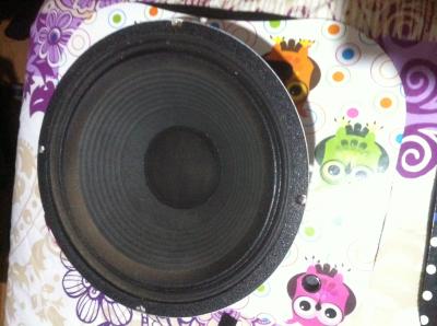

Buenas gente, a ver si alguien me puede ayudar un poquito con este tema, porque al parecer hay poca info en la red . El otro día, desmonte los altavoces Celestion g12 T75 de mi vieja pantalla Marshall. Los altavoces suenan de muerte, pero los conos por la parte de abajo,tienen como suciedad incrustada, supongo que porque no se habían quitado y y limpiado nunca ...
Visto lo visto, desmonté la pantalla casi enterita, y limpie con delicadeza los conos, con un compresor de aire a media intensidad y con un una brocha de cerdas finas de esta para pintar muy suaves, pero la suciedad persiste. He comprobado los conos con los de otras pantallas iguales y no aprecio mucha diferencia, de hecho, los míos suenan mejor xD, pero como tengo algún tipo de toc con tener las cosas guitariles impolutas y me da cosica verlos así. Alguna sugerencia para la limpieza que no dañe lo conos? Una ayudita por favor! Gracias de antemano. Os adjunto unas imágenes para que les echéis un ojo.

Bueno compi, pues has hecho lo correcto y hasta donde se puede llegar con la limpieza de un como de papel.
Aire a presión y una brocha de pelo sintético si es posible. Y la suciedad que salga es la que salió, no más.
Los líquidos dañaran el material de papel.

Hola de nuevo... por abundar.
Hay casos donde la suciedad se compone de grasa, polución y agentes parecidos.
Aplicar gas de mechero a presión ayuda a eliminar un poco más que el aire y la brocha. No dañara el material del cono porque es muy volátil y en su estado aún líquido disuelve alguna de estas suciedades.
Perfecto no queda, pero es una ayuda adicional.
Un saludo.

Bicarbonato sódico? Joer, este mundillo está repleto de gente que dice cualquier cosa. Yo te llamo los remedios de la abuela. Aconsejan cosas que jamás usarían es sus equipos pero con tal de decir, dicen.
El bicarbonato sódico reacciona con la humedad "quemando" la materia orgánica (la celulosa del papel, por ejemplo).
Después del gas de mechero (butano) puedes humedecer muy poquito la superficie manchada y aplicar el polvo de arroz que se deposita en el fondo de los paquetes de ese cereal.
Absorberá muy bien la humedad y asunto terminado.
Un saludo.

Para tocar un cono de papel hay que saber lo que uno se hace. Si son manchas, con un paño suave ligeramente humedecido es suficiente. Insistir más es un riesgo de romper o deformar esa zona del cono.

#9 La verdad es que suenan perfectos, pero me da cosica verlos sucios y, si en algún momento decido venderlos me gustaría que luciesen igual que suenan...Aún así prefiero tenerlos algo sucios que jodidos evidentemente, lo que he hecho es darles la vuelta, para que la suciedad se quede arriba, a ver si con el tiempo la gravedad hace su efecto y cae, ya que el patrón de suciedad se repite siempre en la parte de abajo del altavoz. Gracias por el comentario surkaster!!
