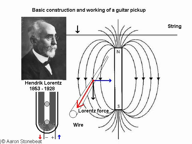

Lo de la polaridad de las pastillas y su funcionamiento es crítico para el sonido.
Una pastilla básicamente funciona por la ley de Lenz.
- Tenemos un iman en la pastilla
- E imán imanta la cuerda (con lo que es otro iman) y se genera un campo magnético estable en reposo
- Alrededor del imán hay una bobina.
Cuando están parados todo está en equilibrio y no pasa nada. Hay un campo magnético entre dos imanes, la cuerda y el imán del pastilla, que sea como sea, esta en un estado estático.
Pero en cuanto pulsamos la cuerda, empieza la magia, y se aleja y acerca del imán. Y, ojo, que nos solo lo hace hacia los lados, lo hace en elipses ya que tiene movimientos hacia arriba ya abajo y haciendo ondas de sus armónicos como se aprecia a simple vista al pulsar una cuerda de entorchado. Y a esto, creo que Yngwie Malmsteen en la etrevista con Rick Beato - no estoy muy seguro si era el, si no otro de estos maquinas - le daba mucha importancia.
Cuando pasa eso el campo magnético empieza a tener variaciones. Y lo que básicamente dice la ley de Lenz es que en un conductor (vamos, la bobina de cobre que el envuelve el imán) que está en un campo magnético, al alterarse este campo se induce una corriente para generar un campo inverso.
Así que al pulsar la cuerda la bobina empieza a generar una señal eléctrica de acuerdo a la vibración (una seña en forma de onda, como la corriente alterna, pero con una onda más divertida, con armónicos y esas cosas de músicos) con la frecuencia en hercios de ciertos sonido.
En la imagen veis bien los polos y esa flecha que mira amenazante hacia nosotros (la fuerza de Lorenz :pesas: ), pues si giras el imán cambiando los polos, invirtiéndolos, apunta para el otro lado. Y eso es lo que te va a dar efectos de cambio de fase cuando sumes señales que salen de unas pastillas y otras.

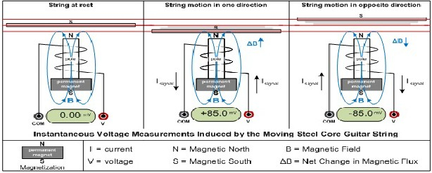

Ahora veamos que pasa en la parte eléctrica. En la siguiente imagen.
Como se ve en la imagen el voltímetro se desplaza hacia un lado o la otro si se aleja la cuerda. Pues al girar los polos sería al revés. Así se generan distintos tipos de señal eléctrica sinusoidales, ondas que se suman unas a otras, generando señales muy complejas.
