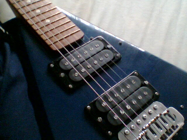

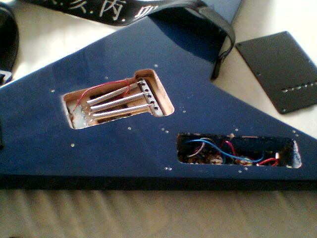

Aca pongo las fotos, si no salen me avisan
Desde el primer momento me olvide de decir que el modelo dificulta mas el proceso :preocupado:
