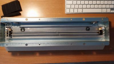

Buenas, soy el feliz poseedor de un Fender Hot Rod Deluxe que le compré hará un par de años a un colega de banda. No le funcionaba la reverb y no le di demasiada importancia, ya que tiro de pedal cuando me hace falta, pero en vista de que el recambio era relativamente barato (33€ en Txirula) y que simplemente era cambiar un tanque por otro (conectar y listo) me he aventurado a cambiarlo.
Todo perfecto, el nuevo tanque funciona como toca y el ampli suena de maravilla. La "sorpresa" ha venido al echar un ojo al viejo tanque, el que no iba. Foto:
https://www.guitarristas.info/index.php?controller=forum&action=view_attachment&attachment_id=193405[img: URL no es una imagen - Esperaba%20encontrar%20algún%20muelle%20roto%20o%20algo%20por%20el%20estilo,%20pero%20a%20simple%20vista%20no%20veo%20nada%20raro%20ni%20fuera%20de%20lugar. Alguien%20sabe%20por%20qué%20se%20estropean%20estos%20cacharros?%20Es%20simple%20curiosidad,%20ya%20os%20digo%20que%20he%20instalado%20el%20nuevo%20y%20todo%20va%20como%20la%20seda. Gracias%20y%20abrazos.]

En algún punto se pierden las conexiones de los pequeños transformadores que llevan. A veces admiten tratamiento y otras no.

Gracias Pedro, algo invisible al ojo humano e inexperto...

A mi me sucedió que en mi Marshall 4210 dejo de funcionar la Reverb, y además me hacia muchísimo ruido de fondo cuando subía el potenciómetro de la Reverb, desmonté los conectores RCA del tanque de la Reverb, vi que había un poco de oxido, los lije y limpié, volví a conectarlos y la Reverb volvió a funcionar, mira que no sea un caso parecido...

No es problema de conectores RCA porque el nuevo tanque funciona sin problemas, además a la vista estaban perfectos. Es algo del propio tanque que no logro identificar... Lo dicho, si alguien quisiera entretenerse se la doy encantado.

Lo dicho, un limpia contactos y una buena observación de los finísimos cables a los mini transformadores, me han ayudado al mantenimiento de los tanques de mis tres amplis, es más habitual de lo q parece q estos sean los puntos críticos de posibles malfuncionamientos.

#5 En mi caso los conectores RCA "macho" que están puestos en el tanque fueron los que lije y limpie...
En el caso de que tuvieras el mismo problema que en mi caso, es lógico que al cambiar el tanque te funcione, yo estuve a punto de encargar el tanque, pero se me ocurrió lijar los contactos RCA del tanque, y "voia"! funciono!

Entiendo, lo que decías que tenías ruido de fondo en el ampli cuando subías la reverb, y en mi caso nada de nada. Como si no existiera.
La salida RCA es la del propio ampli y la entrada está en el tanque, en ambos casos se ve todo limpio y bien. Pero bueno si no sale adoptante lo guardaré en el trastero y el día que me anime le daré bien de limpiador de contactos a los puntos críticos y probaré a ver...

#8 Si, si subía el pote de la Reverb era un escandalo!
Ah vale, entiendo, en mi caso pensaba que tendría que cambiar el tanque o alguna válvula del ampli, y al final lija y solucionado...
Yo hice una tirita de papel de lija, y con la lija "limpie" los conectores RCA que están fijados en el tanque...
