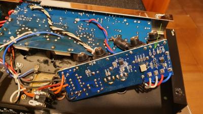

Tengo desde hace años un LC15-R, que me encanta pero que tiene el bucle de efectos paralelo y es poco o nada útil.

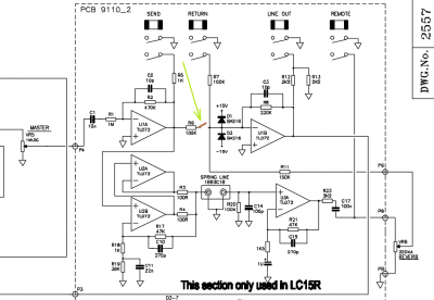

Se me ocurría si sería tan fácil pasarlo a serie como colocar un pequeño interruptor para cortar la señal principal y obligar a que toda la señal pase por el bucle. ¿Alguien ha probado algo así? Sería más o menos esto:
Laney de 2ª mano en Mercasonic
Solución elegida por el creador del hilo (disperso)
disperso
por el 13/02/2024
Bueno, está hecho y funciona.

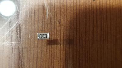

Directamente he quitado la resistencia R6, eso es todo. No me esperaba que fuese SMD.
Con algo conectado en el bucle, funciona como serie. Si no tengo nada conectado, dejo un latiguillo entre el send y el return.
