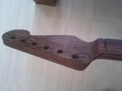

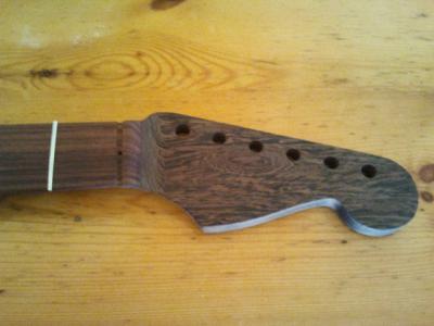

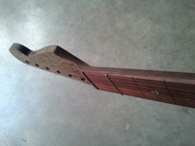

Bueno, a esto le queda el canto de un duro para acabarse! Podéis ver en la primera foto la curvatura recién hecha, y después el proceso de "esculpido" de la parte trasera de la cabeza. Me queda acabar la parte baja, trastes y acabada. Por último el logo en abalone en la pala, me gusta hacerlo siempre lo último, y claro, el nut, que es un Tusq de graph tech.
Esta semana empiezo a hacer otras tres, 1 "tele" estilo Lamota :) también con mástil de wenge pero con el diapasón de arce, otra con mástil de arce y diapasón de ébano, y otra "strato" estilo Lamota jejeje con mástil en caoba y diapasón de palo de rosa. Y a continuación dos bajos. Queda curro!!! y que no falte!!!
Como siempre las fotos caca... pero weno ya cuando este el hacha acabada me harán las fotos de estudio.

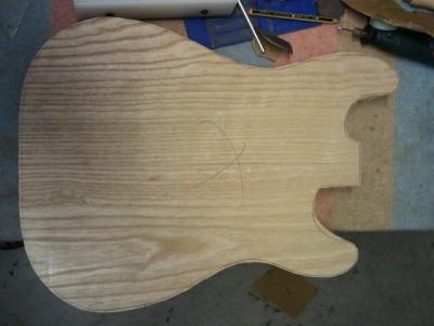

Por cierto, esta guitar (la del mástil) es de fresno y llevará una configuración s-s-h con pastis "the creamery" strat ´90 en mango y medio, y Wide 'O' Single Coil Voiced Humbucker Pickup en el puente. Podeis verlas aquí: http://www.at-the-creamery.co.uk/wide-o-single-coil-voiced-wide-range-humbucker.html
Y un vídeo de como suenan las strat aquí: http://www.youtube.com/watch?v=6qiVg3gGswA&list=PLzoC9-yvXfLUdpdEDEDnYOroYuciHGoVu&index=28
Pues nada compis, ahí van las fotillos!!!

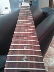

Bueno, bueno! poniendo trastes y a limar se ha dicho! Luego a igualar y terminado :)

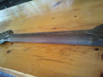

Bueno, sigo subiendo fotillos de la guitarrilla! que el cliente cada vez que ve fotos se vuelve loco y quiere más jajajajajaja XD
Ya están hechas las cavidades para las pastillas y circuitería aunque aun no le he hecho fotos.
Mañana estará acabada y lista para tintar y lacar con nitro.

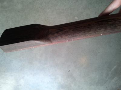

Guitarra presentada con sus amigas la caoba africana, caoba de honduras y wenge XD. Queda lijar las marcas de fresa y el lijadito final. Al mástil le falta completar el rebaje inferior ya que siempre me gusta acabarlo cuando lo coloco en la guitarra para tallarlo exáctamente para que sea lo más cómodo posible. La entrada de jack no es la típica fender, es inferior con un oval plate.
Irá de color "daphne blue" acabada en nitro brillo. El contraste entre el mástil y el golpeador va a ser bestial!!!
