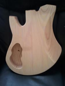

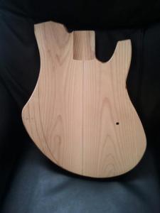

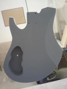

Buenas gente!
Mi nombre es Raúl (o Runa como me conoce la gente!) y después de muchos años como luthier autodidacta he creado mi propia gama de guitarras eléctricas. Es un auténtico placer para mi poder compartir mis secretos y aprender de vosotros en este maravilloso mundo de la luthiería!!!
Os dejo algunas imágenes (no tienen mucha calidad pero weno... XD) de mis trabajillos!
Un saludo!!!

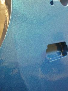

No tengo imágenes de los mástiles, pero poco a poco iré subiendo para que los veáis.
Normalmente suelo hacerlos en arce duro de Canadá que tienen un peso y un sustain considerable y ébano negro.
La escala de mis guitarras es 25`5".
Ahoramismo tengo dos modelos, la que os he mostrado anteriormente, el modelo "Atalaya" (estilo telecaster para que nos entendamos :P) y el modelo "Frontera" (estilo strato).
Siempre me ha gustado una marca que diseñaba unos modelos increíblemente ergonómicos y que la verdad sea dicha, no tuvo mucha salida, y dentro de lo posible he ido modificando y adaptando a lo que yo creía que podían "mejorar" y hacerlas más atractivas. La verdad que en el mundo de las guitarras eléctricas, como bien sabeis, está todo muy manido XD, así que mejor que hacer algo novedoso y "extraño" aunque funcional!!!.
La Atalaya que estoy terminando (la de las fotos) tiene las siguientes características:
- Cuerpo: Fresno duro alemán (2 piezas encoladas).
- Hardware: dorado.
- Mástil: arce de Canadá y diapasón de ébano negro. 22 trastes mid-jumbo, acceso al alma inferior, nut Graph Tech de grafito, dots 6mm silver.
- Clavijeros: kluson roundback.
- Puente: stop-tail de Gotoh
- Circuitería y pastillas: 1 volumen push/pull, 1 pastilla dimarzio Evo posición puente.
- Acabado: Sparkle Fenix Blue, tanto el cuerpo como el mástil. Barniz alto brillo de poliester.
Pues nada, muchas gracias por el rollaco!!! saludos!!!

Bienvenido al foro paisano!!!! No sé si me habrás reconocido... :D
Desde luego, aqui foros de luthería tienes para aburrirte, o mejor dicho, para entretenerte por mucho tiempo. Atento a las enseñanzas de maese Frasco (aunque ésto está lleno de monstruos de la construcción de guitarras, véase también Raulón).
Lo dicho Raúl, espero verte mucho por aqui participando de forma activa, y ya echaremos unas cañas en el Casablanca :D
PD: estoy deseando que acabes uno de tus prototipos para echarle un tiento. Estéticamente te pueden gustar más o menos, pero con los materiales y componentes que estás usando, habrá que ver el tacto y sobre todo el sonido.

Ei Rafa!!! Gracias niño! Lo importante es la ilusión y la constancia! Cuanto tenga acabada la Atalaya de las fotos te la paso y la catas. Saludos!!!
Gander
por el 16/02/2013
formas raras pero no feas ;)

Gracias Gander! ya mismo la veréis en acción. Espero que Rafa Gas cedA sus manacas para grabar un vídeo demo! XD
Gander
por el 16/02/2013
estoy ansioso! :brindis:
