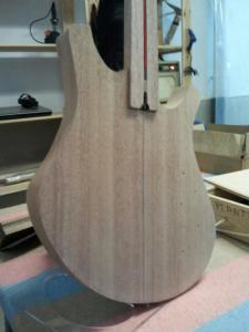

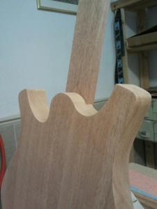

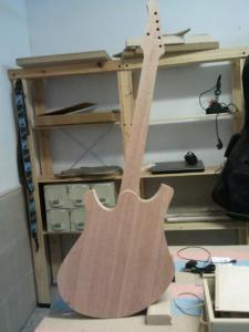

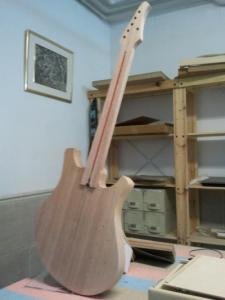

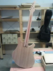

A las wenas! os dejo unas fotillos de como va quedando la Exenta. Estoy liado con dos signature para un grupo y me faltan horas para todo!
Al cuerpo le faltan los rebajes y el fresado de TODO XD. Y el mástil listo para la curvatura e instalar el diapasón de ébano. El mástil va atornillado con 5 puntos de anclaje.

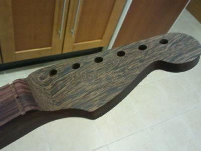

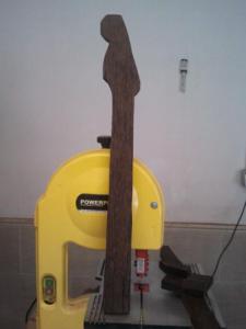

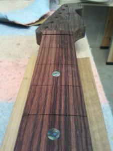

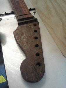

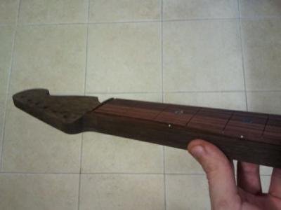

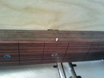

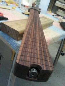

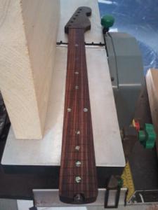

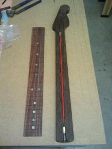

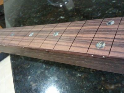

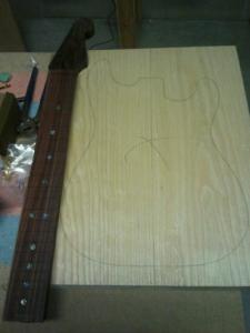

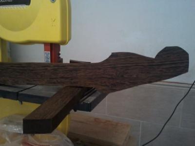

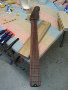

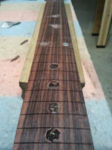

A las wenas! he ido haciendo fotos de como construyo mis guitarrillas (lástima que están hechas con el movil y no se aprecian bien los acabados y sobre todo los colores de la madera). Iré subiendo más conforme vaya trabajando!
Mañana estará acabado el mástil, que a to esto es de wenge y el diapasón de palo de rosa (toda de 1ª calidad), escala 25,5", dots de 8mm de abalone, dots laterales de 2mm blancos, alma "spoken" como las que utilizan las music-man. El mástil es estilo strato aunque con mis modificaciones en pala y en el rebaje frontal de la cabeza.
Pues nada ahí os las dejo!!!!
