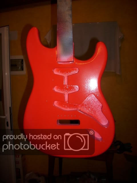

Comparemos el rojo oigan :risa::risa:
Este es anterior con tres manos el de la derecha siete,misma luz misma cámara mismo flash
788b6263cc5ff46356ffa45ce961e-497419.jpg[ Imagen externa no disponible ]
Es más intenso ¿O no? Creo yo que si.Estoy pendiente de la evaluación de josetxu para darle tres manos de transparente y san seacabó.

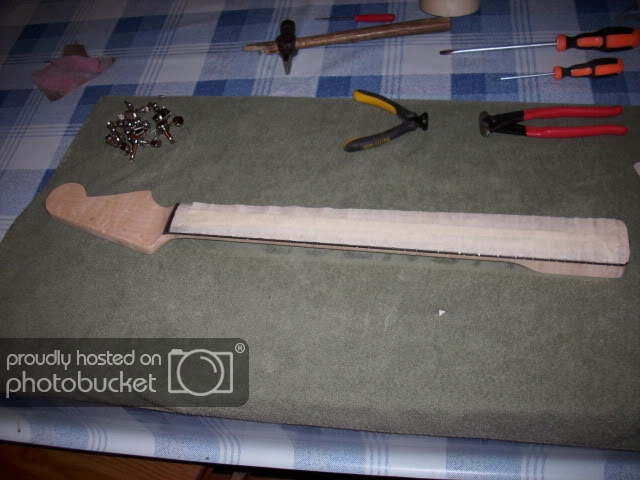

Y ahora empezé con el mástil mientras seca el cuerpito
Irá en nitro tintadilla en avellana :brindis:

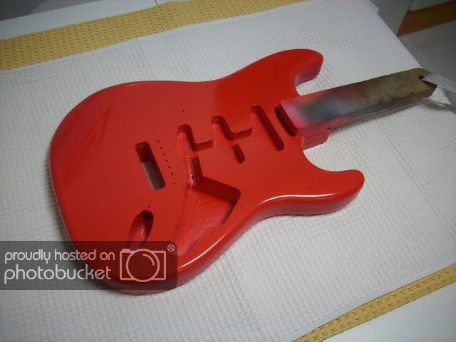

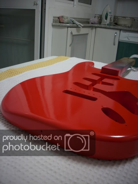

Bueno pues el cuerpo ya está ahora toca dejar secar unos diez días o así dependiendo de como tire la nitro :ok:

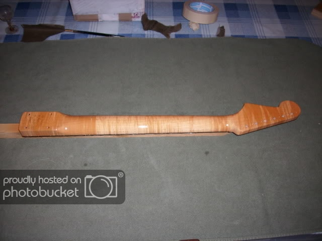

Y este el mástil en naranja suavito 4 manitas.Me falta ponerle la calca a la pala :ok:

Va quedando, por cierto, con que tapaste los agujeros del mastil a la hora de pintar? xD
saludos!
El mástil primero lo pongo boca arriba por así decirlo y laco la parte anterior de la pala,luego lo doy la vuelta y lo apoyo en un listón de madera (la parte de los trastes y laco el pasamanos,así de fácil :ok:La laca trabajada a manos finas seca al tacto en 10 minutos :ok:
