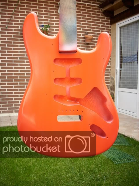

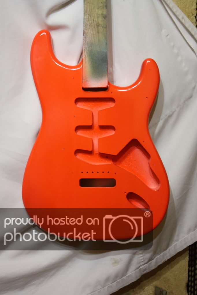

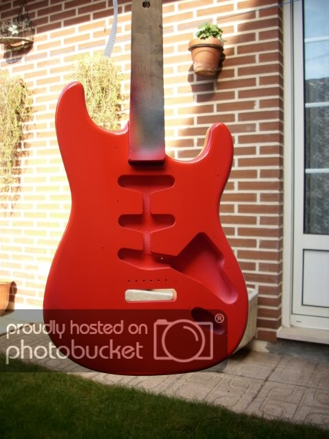

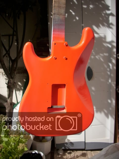

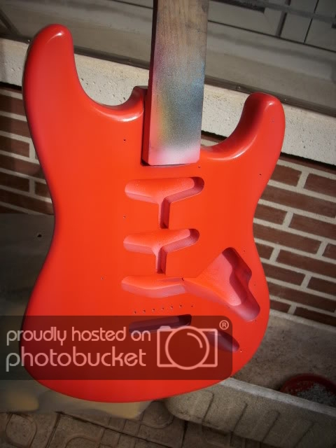

Algunas fotos más.Estas son a luz natural con algo de sol que por ahora no es mucho :|

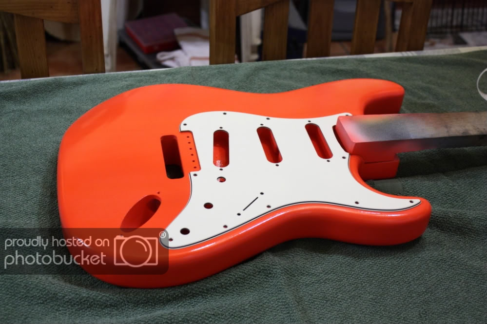

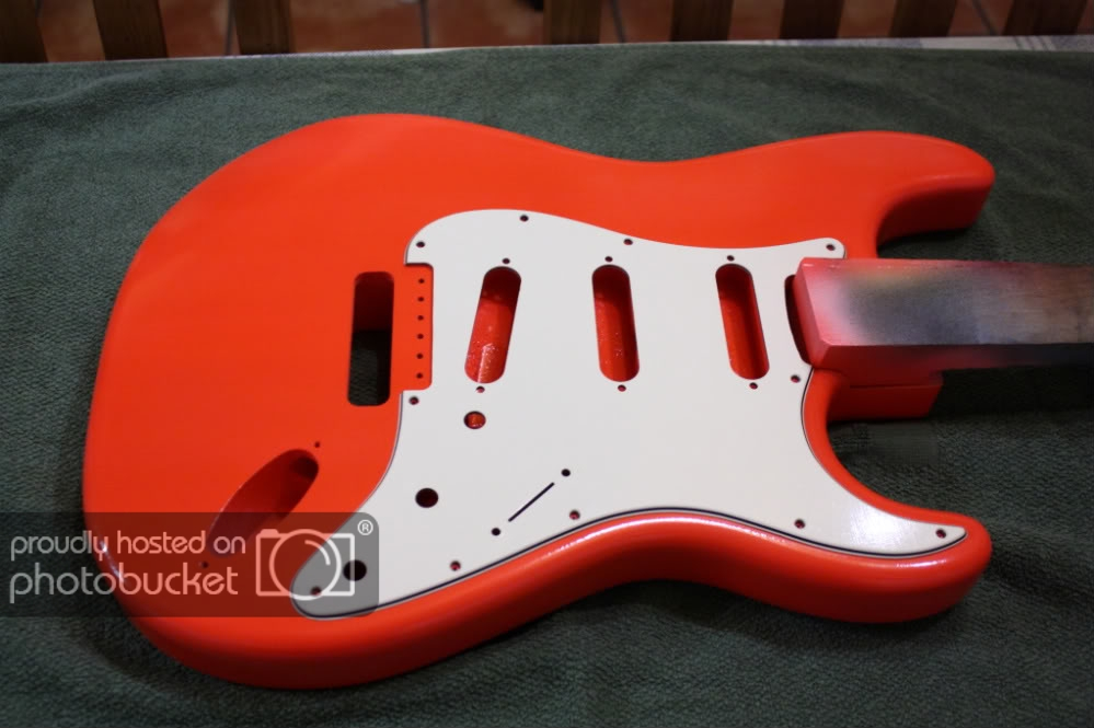

soy el futuro dueño de la guitarra que está pintando numerosieterm.
Estamos ahí dándole con el color, que es uno de los más chungos de Fender. Primero porque es jodidísimo fotografiar, es decir encontrar fotos fieles a la realidad, y por otro lado porque no hay muchos modelos de Fender en la actualidad que vayan en ese color, por lo que hay que fiarse de fotos de antiguas que han perdido el color con el tiempo (y además envejece de maneras muy variadas).
Estas fotos las saqué ayer con mi cámara (una EOS 450D) y reflejan como está ahora la guitarra:
Para el forero que preguntaba por el origen de las piezas decirle que el cuerpo es de usacustomguitars y el mástil de musikraft. Ambas son unas piezas cojundas. Tengo dos guitarras montadas con piezas de allparts y aunque son guitarras muy resultonas se ve que estas piezas están a años luz, el mástil es impresionante!
El resto de la guitarra va a ser un puente callaham, clavijeros gotoh tipo kluson pero escalonados (los de la strato Eric Johnson) y unas pastillas Lollar blackface.
Entre eso y las manos de numerosieterm va a quedar un guitarrón del cagarse!!

hooola Josetxu...
ese rojo es un pelín mas claro que el de tu avatar o el de la foto del tipo ese que ha puesto Raúl, no? o es la cámara? :roll:
le faltan más capas de rojo?
uhmmm.... por que si no, vas a tener que decirle al Raúl que te ponga mi rojo putón :D (aunque el tuyo es casi igual que el mio ;)), tal que así:
http://i10.photobucket.com/albums/a116/Jarinawer/DC02/DSCF4349.jpg
éste rojo sí que es chulo y molón!!! :cool:
Raúl, mákina!... ponle a la de Josetxu la pintura que te sobró de mi guitarrikiii!!! :D
:saludo:
josetxu30
por el 27/10/2009
Está más claro aún que el avatar (y que la foto de Fernando, de Los Coronas). Falta rojo, pero las fotos son para mostrar como avanza la cosa :cool:
Luego el tema de las fotos ya se sabe, aunque en esta he ajustado bastante el balance de blancos (el golpeador que pusimos para probar era blanco, no el verdoso que va a llevar después, y fíjate como ha salido en la foto).
Pero si, Raúl me dijo que la tuya estaba más roja, que a esta le faltaba aún y creo que estaba usando el mismo tinte.

Raúl
por el 27/10/2009
"DaniJem" escribió:
hooola Josetxu...
:saludo:
Pero Dani si es el mismo tono :risa::risa::risa::risa: Lo que pasa que le faltan capas :risa::risa::risa::risa:....Quedará aproximada lo único a lo mejo con el transparente oscurezco con un pelinín de avellana la nitro pero ya veré,la quedan manos de color todavía :brindis:

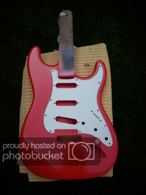

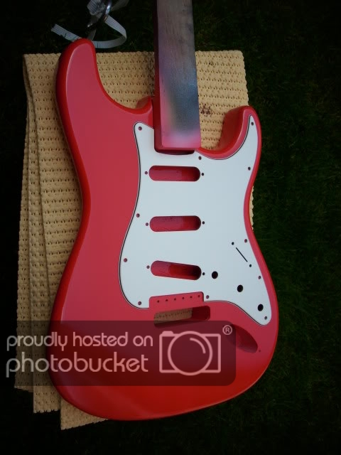

Bueno os pongo unas afotos de la sesión de ayer.Eber qué os parece.En la cámara si la pones al sol se ve anaranjada pero es por el balance de blancos.
Creo que más o menos ésto es lo que busca Josetxu

barpect
por el 30/10/2009
Tiene muy buena pinta la guitarra.
El rojo fiesta no es el mismo que tiene la marca squier (lo digo por que la guitarra que tengo es una squier bullet en color fiesta red).
Si quereis que os mande fotos de mi guitar, pedirlas que os las mando encantao, más que nada para que tengais más fuentes a comparar.
Un saludo y mucha suerte con el proyecto!!!

Por cierto otra preguntilla......Entre sellador, pintura y acabado, al final ¿cuantas capas lleva la fiestera????
Es que recientemente he tenido que decapar un cuerpo de Aghatis, en azul electrico, y aquello tenía mas capas que un album de superman He tenido que gastar dos botes de decapante.
Hay guitarras que llevan hasta 14 capas,esta de momento lleva dos de selladora y cinco de nitro tintada,si me da tiempo hoy antes de ir a currar la doy otra manode color y creo que finí,luego la acabaré en transparente unas cuatro manos.Gibson sé que da al menos 9 manos de nitro para conseguir ese acabado brillante.Pero fénder ahora para ahorrarse tanta capa da poliéster o poliuretano cosa que no me va,no es lo adecuado para un instrumento aunque sí para el parquet de casa :brindis:
