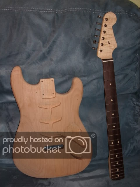

Una Stratosa para lacar en rojo fiestero.La de Josetxu30.Va por tí maestro :saludo:
Cuerpo: Aliso
Mástil: Arce con diapasón palorrosa.
Ya la hemos tenido montada con pastillas y todo y arresuena de cagalsus :shock:
El objetivo este maj o menoj
A ver si me pongo un poco con ella esta semana :ok:

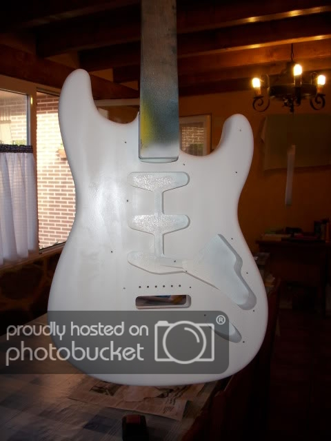

Bueno pues de momento ya la he imprimado,está recientita de hoy
El rojo todavía está por venir :brindis:
25cuerdas
por el 09/10/2009
Hola compi.
perdona,esas piezas las has comprado? y si es asi,me puedes decir donde por favor?.
Suerte con tu proyecto,solo de ver la imprimacion y ya esta bonita. ;)
Saludos compañero.

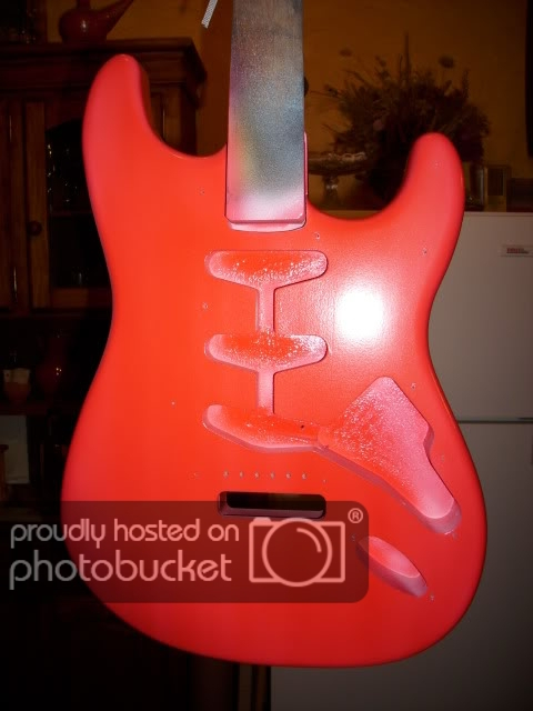

Pues el cuerpo ya va siendo un ferrari :D como la de Dani :D
Perdonad por la foto pero es que hoy en Valladolid el día ha sido muy gris y sin nada de luz solar y no se aprecia lo rojo juerga que en realidad es :ok:

Que tipo de imprimación le has dado???
Raúl
por el 22/10/2009
Imprimación multiuso titán blanca.Luego nitrocelulosa tintada en rojo bermejo (rojo fiesta) al 1%,importante,el tinte ha de ser compatible con nitrocelulósicos,el universal suele valer pero mejor leer la letra pequeña o si no preguntar en la tienda que compres :ok:
