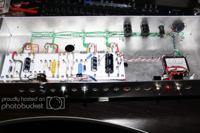

Y otro kit, que uno tiene más vicio que una garroootaaa :D
Es un 18w TMB de ampmaker, rollo 1974x en formato monocanal, con master y rectificación por diodos.
Esto es un cacharro serio serio, da una tralla considerable (casi demasiado volumen al 2 como para ensayar!) y lo más acojonante de estos bichos es que dan volumen como hasta la mitad y el resto ya sólo saturan más y más y más :yahoo:

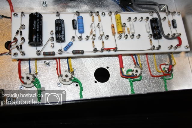

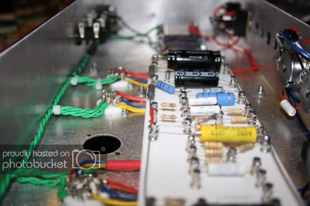

Fotillos de la placa
De lao
Casi todo cableado

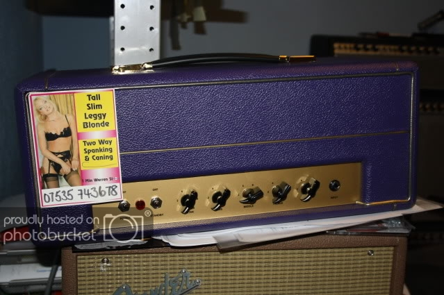

Y el resultado final, en un mueble de Chris, el que curra con Barry de ampmaker, no curra mal el tío
La única pega es que me tienen que llegar los pirulos marchalleros, el tío se quedó sin cacharrines, pero de momento está dando tralla en Elche que lo tiene un colega dándole cera :pesas:

Muy buen proyecto, se ve muy prolijo. ;)
Que capacitores estas usando: Mustard, Sozo? De que material es la placa, Garolite?
bestron
por el 08/04/2011
gracias tío :brindis:
lleva mallorys, de momento me da la sensación de que son los que mejor resultado dan calidad/precio. en un futuro quiero cambiar todos los electrolíticos por Sprague Atom, a ver si la diferencia vale la pena, lo que lleva ahora son los asiáticos baratunos, dan buenos resultados pero les falta el "mojo" de los yankis.
la placa es algo que el tío de ampmaker llama PTFE - Teflón!
no es que sea una maravilla pero hace su cometido, me parece algo blandorra pero lo importante es que aguante bien, me imagino que el calor no alterará sus propiedades y no tiene pinta de resquebrajarse, parece algo dúctil con ganas de durar años :brindis:

Gracias por la respuesta. Justo se me olvido de los Mallory (Los que mencione tambien son Poliester, como seguramente sabras). :D
Los Sprague Atom son excelentes. Son las que utiliza por ejemplo Soldano en sus SLO y en muchisimas marcas de Boutique americanas; son muy duraderas.

El tío de ampmaker lo llama PTFE y hace bien, utiliza las siglas, ya que el nombre completo sería:
Poli-Tetra-Fluor-Etileno
Y se traba un poco la lengua al decirlo.
El nombre Teflón es marca comercial (creo que de Laboratorios Dupont, los del Nylón, el Dacrón, etc).
Es un polímero plástico termoestable y muy resistente (física y químicamente). En efecto dura años sin alterarse.
