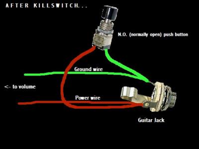

Buen dia compañeros, hace tiempo que me decidi a instalar un killswitch, pero he visto que se hace con un switch de 6 pines y 2 tiempos, pero solo he encontrado de 3 tiempos y 6 pines y de 2 tiempos y 3 pines. se podra hacer con alguno de estos 2, o habra alguna otra forma de hacerlo?

Yo he comprado un pulsador siempre on para instalarlo entre los dos potes de una telecaster.
No parece demasiado complejo en principio, no es mas que conectar ambos pines a cada extremo del jack.

No se hace con 6 pines... con un on/off de 2 pines sobra... con el de 3 pines y 2 posiciones te vale.
Te meterá ruido al pulsar. Realmente el concepto es lo mismo,pero al revés.
Necesitas un pulsador SiempreOff, de tal forma que al pulsar, junte vivo y masa de la guita,así hay absoluto silencio al pulsar.

ese es el diagrama que necesitas, un pulsador normalmente abierto es la mejor opcion, siempre busca que sean de buena calidad, yo estoy por cambiarle a mi guitarra el que tiene, por que no me salio bueno, pero que mas podia esperar de algo tan barato (en euros, ¢5)

Eso es

#5
Ese es el esquema que yo pensaba montar, pero me ha sorprendido leer ahora lo de usar mejor un normalmente cerrado para evitar el ruido. Entiendo que el normalmente cerrado puede funcionar en modalidad de Toggle, pero como pulsador no lo termino de ver.
¿A ti te mete ruido el normalmente abierto?
Sobre la calidad del pulsador yo tengo uno de sobra que está muy bien terminado. Es más grande de los que suele montar todo el mundo, pero es que con buen aspecto total y aspecto de solidez no conseguí encontrar ninguno que fuera más pequeño. Si te interesa mándame un privado y te mando una foto para que lo veas.

Debe ser N.O.. si fuese "N. cerrado" siempre estaria muteada la guitarra salvo al pulsar.
Lo del ruido es siguiendo otro esquema. El correcto es el que te han mandado
